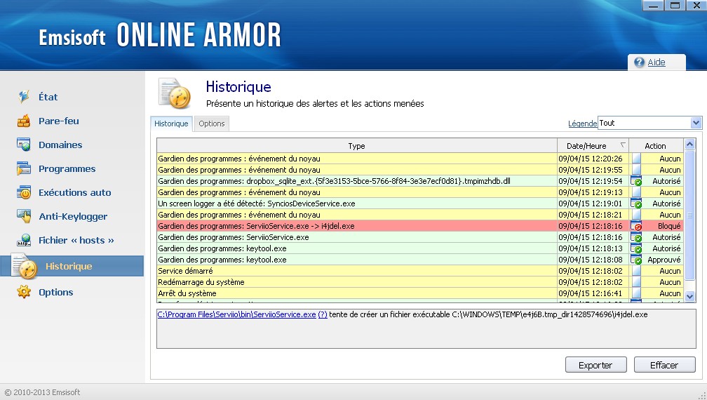

Is there a link with my Armor firewall ? (see the attachment file)

Ces fichiers "i4jdel.exe" sont des fichiers temporaires.
voir le lien suivant : viewtopic.php?f=5&t=15592
Il faut que tu configures ton firewall pour autoriser les services serviio à fonctionner et à créer des fichiers temporaires.
Je ne connais pas Emsisoft Armor. Sur ce point je ne pourrais pas t'aider.
Fais un test en désactivant temporairement ton firewall pour voir si c'est bien lui qui pose problème.

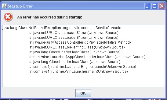

Sur tes conseils j'ai désactivé Emsisoft Armor; le résultat n'est pas brillant (je suis sous Windows XP ed.3 & Serviio 1.4.1.2).
D'emblée j'ai le message suivant !!!

Je te suggère de ré-installer Serviio, j'ai l'impression que l'installation n'est pas correcte (surement du fait du firewall) (utilise la dernière version 1.5.2 disponible ici)

J'ai ré-instatallé la dernière version de Serviio. Le Pb restait identique lorsque j'ai eu l'idée de désactiver l'anti-virus Avast.
- Dans Emsisoft les fichiers "i4jdel.exe" ne s'affichaient plus comm bloqués.
- Le message Java ne s'affichait plus.
Et "Serviio console" lançait bien le programme. J'ai donc rebooté (Avast s'est donc ré-activé ansi que Emsisoft) et tout est rentré ds l'ordre SAUF ...

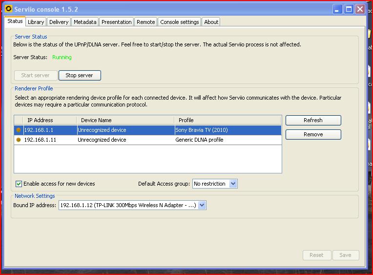

... que j'ai le message suivant "Unrecognized device":

alors que tout s'affiche et se lit très BIEN sur ma TV !!!

Le "Unrecognized device" n'est pas vraiment gênant...
Et si tu "remove" tous les périphériques dans la console serviio ( + save) et que tu fais un "refresh", tu devrais retrouver les périphériques avec leurs noms.

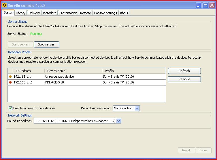

Mais sache qu'après avoir relancé le PC, tout est rentré ds l'ordre.
Pb Serviio_4a.jpg (63 KiB) Viewed 20733 times
Happy end.
